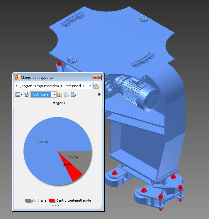

Informazioni sulla mappatura dei dati
Questa funzionalità consente di valutare l'importanza dei dati per il modello. I dati del rapporto vengono mappati al modello per fornire l'output visivo della correlazione tra i risultati del rapporto e il modello aperto.
La mappatura del rapporto al modello colora il modello per la corrispondenza con gli elementi del grafico. È possibile mappare l'intero grafico oppure solo determinati elementi del grafico.
Il grafico visualizzato riepiloga i valori effettivi del modello aperto. Tuttavia, i dati mappati al modello possono visualizzare risultati differenti, a seconda del livello della gerarchia del modello incluso. È possibile specificare il livello a cui la mappatura dei dati viene applicata mediante tre opzioni:
Nota: La mappatura dei dati non è disponibile in modalità Schizzo.
