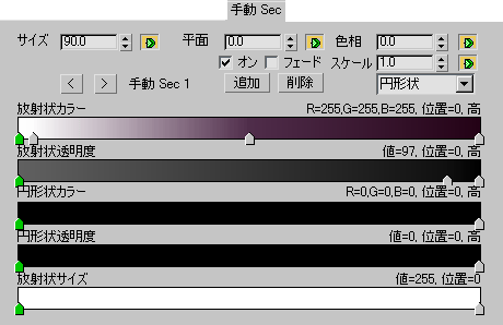

インタフェース
サイズ
イメージ全体に対する割合(パーセント)でマニュアル セカンダリ レンズ フレアのサイズを制御します。このパラメータはアニメートできます。
平面
フレアのソースとマニュアル セカンダリ フレアの間の距離を制御します。既定値では、フレア平面は、選択されたノード ソースの中心に存在します。フレアは、正の値の場合はフレア ソースの手前に、負の値の場合はソースの背後に、それぞれ配置されます。このパラメータはアニメートできます。
ヒント: 実際のカメラを使用する場合、光源の背後に 1 つまたは複数のセカンダリ要素がある場合が多いので、セカンダリ フレアも複数必要です。
オン
手動セカンダリ フレアのオン/オフを切り替えます。手動セカンダリ フレアをレンダリングするには、[手動 Sec](Manual Secondary)パネルと[基本設定](Preferences)パネルの両方で、このオプションを選択する必要があります。
フェード
セカンダリ フレアの現在のセットで、軸のフェードをアクティブにするかどうかを決めます。
セット
どのセカンダリ フレア セットについて設定するかを指定します。手動セカンダリ要素のセットの数に制限はなく、各セットに独自のプロパティを設定できます。既定値では、7 つのセットが利用できます。スクロールするには、セット名の横にある左向きまたは右向きの矢印ボタンをクリックします。
フレアにセットを追加するには、[オン](ON)チェック ボックスの下の[追加](Add)ボタンをクリックします。 セットを削除するには、[削除](Del)ボタンをクリックします。
色相
セカンダリ フレアのカラーのグラデーションを指定します。このパラメータはアニメートできます。
スケール
セカンダリ フレアのスケールの方法を指定します。このパラメータはアニメートできます。
シェイプ
これは、セカンダリ フレアの全体的なシェイプを制御するメニューです。
グラデーション
セカンダリ フレアのグラデーションを決めます。
