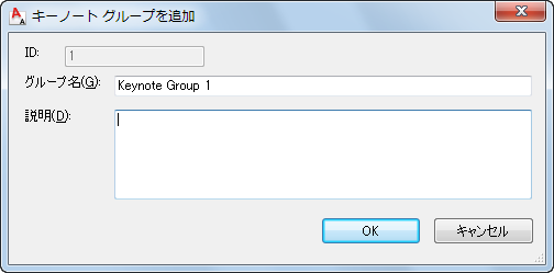

をクリックします。
編集するグループのデータベース識別子を示す読み込み専用の ID フィールド含む[キーノート グループ プロパティ]ダイアログ ボックスが表示されます。
グループ名と説明を編集し、[OK]をクリックします。
