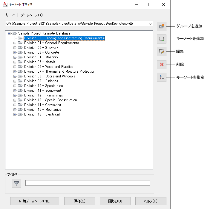

キーノート エディタは、キーノート データベースの作成と変更ができるスタンドアロン アプリケーションです。[CAD マネージャ]メニューからアクセスした[キーノート エディタ]ダイアログ ボックスには、現在選択しているデータベースをルートノードとして表示する階層ツリー ビューが表示されます。既存のデータベースの場合には、ルートノードを展開してグループを表示し、グループを展開してサブグループ、または個々のキーノートを表示します。または、ツリー ビューの下にある[フィルタ]ボックスに、テキストを入力することもできます。[フィルタ]ボタンをクリックして、[Tab]キーを押すか、[Enter]を押して、入力した名前を含む任意のノードの下位にあるすべてのノードを展開します。
新しいデータベースを作成している場合には、[新規データベース]ボタンを使ってルートノードを追加し、ダイアログ ボックスの右側に沿って並んでいるボタンを使って、グループやキーノートを追加します。これらのボタン([グループを追加]、[削除]、[キーノートを追加]、[編集]、および[キーソートを指定])は、読み書きアクセス権を持っているデータベースに対しては、[キーノートを選択]ダイアログ ボックスからも使うことができます。
