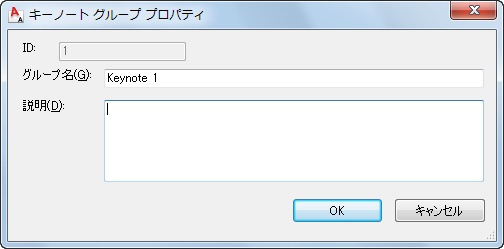

  4. をクリックします。
    編集するキーノートのデータベース識別子を示す読み込み専用の ID フィールドが付いた[キーノート プロパティ]ダイアログ ボックスが表示されます。
  5. [キーとノート]の値を必要に応じて編集し、[OK]をクリックします。
