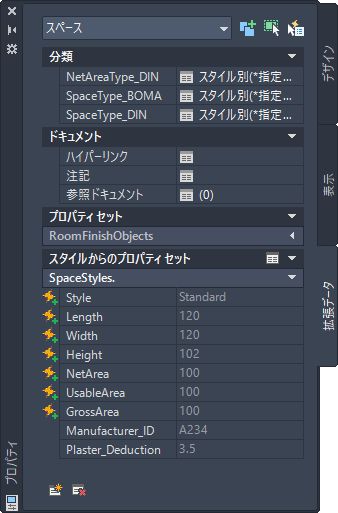

  1. プロパティ セット データを編集するオブジェクトをダブルクリックします。
  2. プロパティ パレットで、[拡張データ]タブをクリックします。
    オブジェクト ベースのプロパティ セットとスタイル ベースのプロパティ セットがオブジェクトにアタッチされている場合には、両方が[拡張データ]タブに表示されます。
  3. [スタイルからのプロパティ セット]の横にある(スタイル プロパティ セット データを編集)をクリックします。
  4. [プロパティ セット データを編集]ワークシートで、プロパティ セット データの新しい値を入力し、[OK]をクリックします。
  5. [OK]をクリックします。
