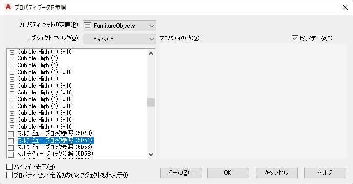

プロパティ データを参照するには
図面内のすべてのプロパティ セットのデータにアクセスし、表示するには、次の手順を実行します。
  1. [プロパティ データを参照]ツールを含むツール パレットを開き、ツールを選択します。
    このツールは、集計ツール、レポート ツールとともに Stock Tool カタログにあります。 このツールは、どのツール パレットにも追加できます。
  2. 次のように、ビュー オプションを指定します。
    次の操作を行いたい場合... 次のように操作します...
    オブジェクトやオブジェクト スタイルにアタッチされているプロパティ セットを選択したときに、オブジェクトを図面上でハイライト表示できるようにするには [ハイライト表示]を選択します。
    オブジェクトやオブジェクト スタイルにアタッチされているプロパティ セットを選択したときに、オブジェクトが図面でハイライト表示されないようにするには [ハイライト表示]を選択解除します。
    選択したプロパティ セット定義がアタッチされているかどうかにかかわらず、オブジェクトを左ペインに表示するには [プロパティ セット定義のないオブジェクトを非表示]の選択を解除します。
    選択したプロパティ セット定義がアタッチされているオブジェクトのみを表示するには [プロパティ セット定義のないオブジェクトを非表示]を選択します。
    生の書式なしデータをプロパティ セットで表示するには [形式データ]を選択解除します。
  3. 次のように、プロパティ セットとそれらが割り当てられているオブジェクトやスタイルを表示します。
    プロパティ セットが適用されるオブジェクトまたはスタイルのタイプを表示するには プロパティ セットを選択します。使用可能なプロパティ値と、プロパティ セットを割り当てることができるオブジェクトやスタイルが右ペインに表示されます。
    プロパティ セットが割り当てられているオブジェクトやスタイルの一覧を表示するには プロパティ セットにオブジェクト フィルタを適用します。 プロパティ セットがアタッチされるオブジェクトまたはスタイルが左ペインに一覧表示されます。[ハイライト表示]がオンの場合は、プロパティ セットが(直接またはスタイルを介して)割り当てられているすべてのオブジェクトが図面上でハイライト表示されます。
    特定のプロパティ セットと特定のオブジェクトまたはスタイルのプロパティ値を表示するには プロパティ セットの下で、オブジェクトまたはスタイルを選択します。選択したオブジェクトまたはスタイルの値が右ペインに表示されます。
    プロパティ セットがアタッチされたオブジェクトのプロパティ値を表示する
  4. オブジェクトまたはスタイルを左ペインから選択し、プロパティ セットと値を編集して、[OK]をクリックします。
  5. 次のように、オブジェクトまたはスタイルからプロパティ セットを除去します。
    危険: プロパティ セットをオブジェクトやスタイルからアタッチ解除した場合、手動で入力した値はすべて失われます。 誤ってプロパティ セットをアタッチ解除した場合は、[OK]をクリックし、クイック アクセス ツールバーですぐに[元に戻す]をクリックします。
    オブジェクトやスタイルからプロパティ セットをアタッチ解除するには オブジェクトまたはスタイルの選択を解除します。
    プロパティ セットをオブジェクトまたはスタイルに追加するには オブジェクトまたはスタイルを選択します。
  6. [ズーム]をクリックして、選択したオブジェクトを図面に表示します。
  7. [OK]をクリックします。
