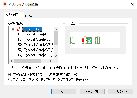

  1. 図面の中の外部参照をダブルクリックします。
  2. [参照編集]ダイアログ ボックスの[参照を識別]タブで、[ネストしたオブジェクトを選択したときにプロンプトを表示]を選択し[OK]をクリックします。
  3. 外部参照のオブジェクトを選択し、[Enter]を押します。

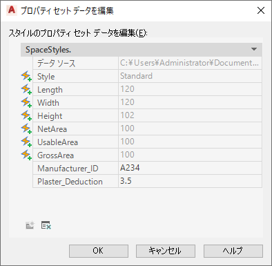

  6. [スタイルからのプロパティ セット]の隣にある ([スタイル プロパティ セット データを編集])をクリックします。
  7. [プロパティ セット データを編集]ワークシートで、プロパティ セット データの新しい値を入力し、[OK]をクリックします。
