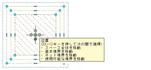

個々のスペース境界を、グリップを使用して異なる位置に移動するには、次の操作を実行します。 個々の境界を移動できるのは、[オフセット境界]に[手動]を選択している場合だけです。
自動調整スペースでは、ネット境界、使用可能な境界、グロス境界だけが移動できます。 基本境界は、境界オブジェクトに固定されています。
  1. 個別の境界を移動するスペースを選択します。
  2. 必要に応じて境界を移動します。
    次の操作を行いたい場合 次のように操作します
    スペース全体を移動するには スペースを目的の位置に移動し、クリックして放します。
    スペースの基本境界を移動するには 位置グリップをクリックしたまま[Ctrl]を押し、[基本境界を移動]モードに切り替えます。次に、基本境界を目的の位置に移動し、クリックして放します。
    スペースのネット境界を移動するには 位置グリップをクリックしたまま[Ctrl]を 2 回押し、[ネット境界を移動]モードに切り替えます。次に、ネット境界を目的の位置に移動し、クリックして放します。
    スペースの使用可能な境界を移動するには 位置グリップをクリックしたまま[Ctrl]を 3 回押し、[使用可能な境界を移動]モードに切り替えます。次に、使用可能な境界を目的の位置に移動し、クリックして放します。
    スペースのグロス境界を移動するには 位置グリップをクリックしたまま[Ctrl]を 4 回押し、[グロス境界を移動]モードに切り替えます。 次に、グロス境界を目的の位置に移動し、クリックして放します。
