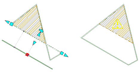

自動調整スペースの境界オブジェクトを更新(たとえば、壁を別の位置に移動)しても、スペースは更新されません。場合によって解決策のヒント アイコンが表示されることもありますが、そうでない場合は更新されないだけです。
プロパティ パレットの[自動調整]設定が[はい]に設定されていることを確認します。間違って[いいえ]に設定されていると、スペースと境界オブジェクトとの関連付けは失われます。スペースは更新されなくなりますが、解決策のヒント アイコンは表示されます。

ジオメトリの変更によって、境界オブジェクトのギャップが不用意に開かれていないことを確認します。これは、壁を、隣接する壁と交差しない位置に移動したときに発生します。壁を、境界オブジェクトとして定義されていなくて同じクリーンアップ グループに存在する他の壁と交差するように移動した場合にも発生します。
