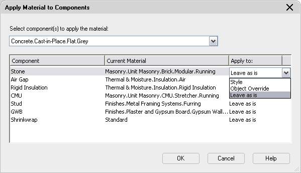

    [マテリアルをコンポーネントに適用]ワークシートが表示されます。
  3. 適用するマテリアルを選択します。
  4. 変更するコンポーネントを選択します。
  5. マテリアルのレベルをオブジェクト レベルにするか、または各コンポーネントに対してそのままにするか、を選択してください。
