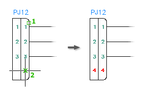

[Tab]キーを使用して、コネクタを逆向きにする
コネクタ形状を図面に配置する前に、[Tab]を押して、長軸を中心にするか、両端を逆にして、コネクタを逆向きにすることができます。コネクタが垂直の場合、[Tab]を連続して入力すると、次の 4 つの向きでイメージが循環します。
始点
TAB 1
TAB 2
TAB 3

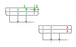

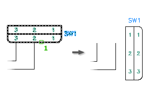

[V]キーを使用して、コネクタを回転する
コマンド プロンプトでホットキー[V]を押すと、垂直方向と水平方向が切り替わります。コネクタ形状の切り替え処理における位置に応じて、[Tab]入力によって、コネクタが長軸を中心に、または両端を逆にして逆向きになります。水平方向の場合、[Tab]を連続して入力すると、次の 4 つの向きでイメージが循環します。
始点
TAB 1
TAB 2
TAB 3

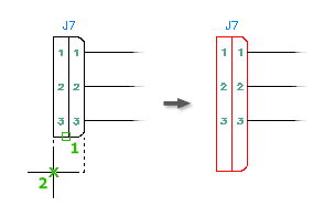

コネクタを逆向きにする
長軸を中心にコネクタのイメージを逆向きにします。
既存の配線接続は、コネクタの反対側に自動的に再配線されません。配線を解決するには、配線編集ツールを使用します。

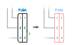

コネクタをストレッチする
コネクタのセル全長を増減できます。変更するコネクタの端と移動距離を指定します。

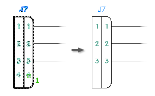

コネクタからピンを削除する
既存のコネクタからコネクタ ピンを削除します。
コネクタにピン リストが定義されている場合、この削除したピンを後でこのコネクタまたは関連の子に自由に再挿入できます。
