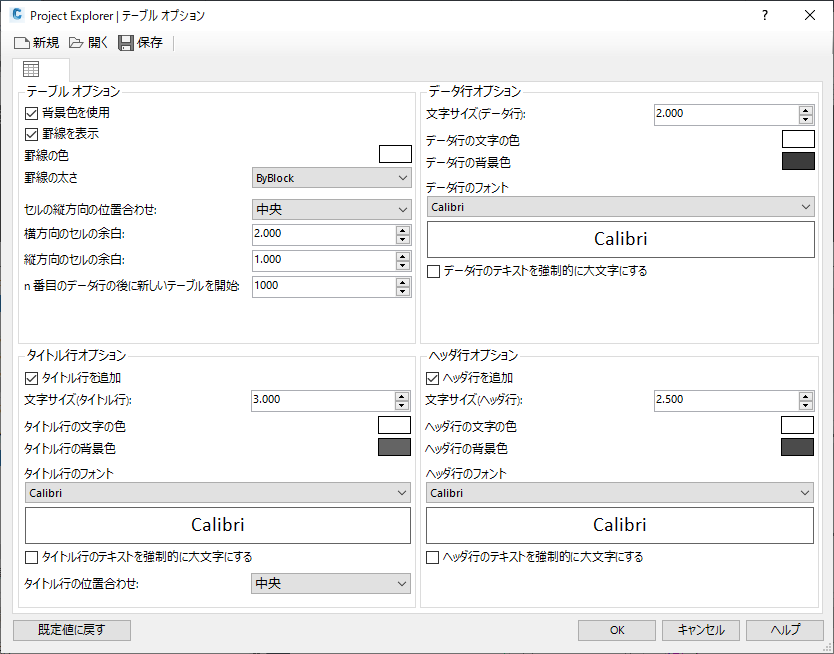

[テーブル オプション]ウィンドウには、次の 2 つの方法のいずれかでアクセスできます。
テーブル オプションは、Project Explorer から生成されるすべての AutoCAD テーブルの境界色、フォントのサイズと種類、セルの余白、および一般的な表示スタイルを決定します。
テーブル オプションは、テーブル スタイル(.xmpa)に保存できます。これにより、カスタム テーブル設定はいつでも簡単に保存および復元でき、他のユーザと共有できます。
[テーブル オプション]ウィンドウに現在表示されているテーブル オプションは、[テーブル オプション]ウィンドウの左下隅にある[既定値に戻す]ボタンをクリックすることで、いつでも既定の設定にリセットできます。
