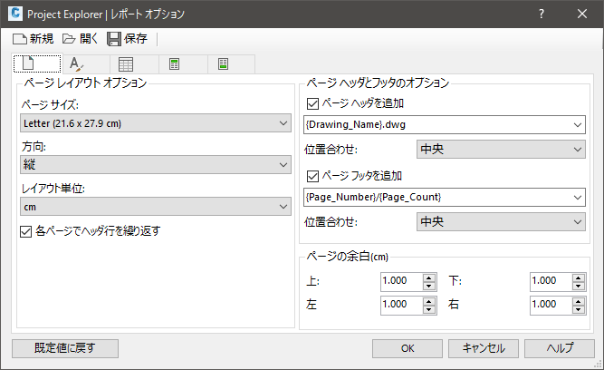

[レポート オプション]ウィンドウについて
はじめに
[レポート オプション]ウィンドウには、次の 2 つの方法のいずれかでアクセスできます。
  • [クイック レポートを作成]ダイアログ ボックスにある[レポート スタイルを編集]から。出力レポートまたはスプレッドシートのコンテンツのレイアウトと書式設定をコントロールします。
  • [オブジェクト セットを作成/編集]ダイアログ ボックスの[レポート スタイルを編集]から。[オブジェクト セット]の[アクションを実行]ボタンで作成される出力レポートまたはスプレッドシートのコンテンツのレイアウトと書式設定をコントロールします。
レポート オプションによって、Project Explorer から生成されるすべてのレポートおよびスプレッドシートのページ サイズ、ページ方向、ページ余白、レポート ヘッダ、ページ ヘッダ、およびページ フッタの設定が決まります。
レポート スタイル
レポート オプションは、レポート スタイル(.xmpr)に保存できます。これにより、カスタム レポート設定はいつでも簡単に保存および復元でき、他のユーザと共有できます。
既定値に戻す
[レポート オプション]ウィンドウに現在表示されているレポート オプションは、[レポート オプション]ウィンドウの左下隅にある[既定値に戻す]ボタンをクリックすることで、いつでも既定の設定にリセットできます。
