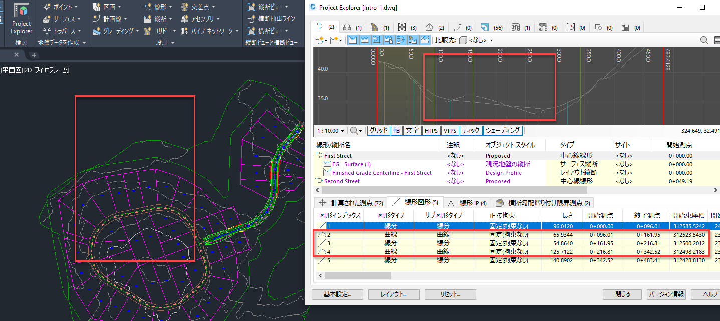

AutoCAD ビューポートでズーム、画面移動、または一時的にハイライト表示するキーボード ショートカットは、多くの Civil 3D オブジェクトのサブオブジェクト レベルでも機能します。たとえば、上記のキーボード ショートカットを使用すると、次の操作を実行できます。
