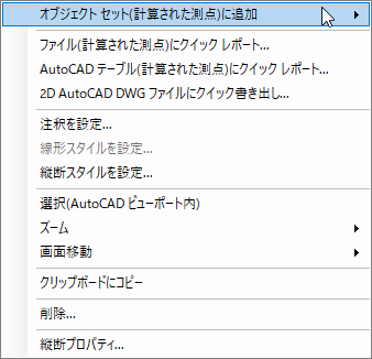

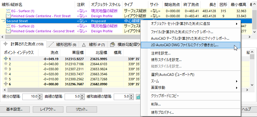

[2D AutoCAD DWG にクイック書き出し]オプションを使用するには、Project Explorer ウィンドウの任意のオブジェクト リスト ペインから 1 つまたは複数のオブジェクトを選択し、右クリック メニューから[2D AutoCAD DWG にクイック書き出し]オプションを選択します。

2D DWG ファイルを生成する新しいオブジェクト セットを作成するには、Project Explorer ウィンドウの任意のオブジェクト リスト ペインから 1 つまたは複数のオブジェクトを選択し、右クリック メニューから[オブジェクト セットに追加] [新規オブジェクト セット]を選択します。
