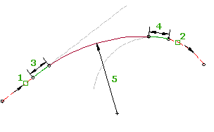

非固定緩和曲線-曲線-緩和曲線(SCS)グループを 2 つの図形の間に追加します。
作成される緩和曲線のタイプ(基本型と卵形)は、アタッチする図形のタイプによって異なります。アタッチメント図形(1、2)を編集する場合、緩和曲線の長さ(3、4)および曲線の半径(5)は変わりません。アタッチメント ポイントおよび曲線の長さは、アタッチメント図形の編集に対応するよう調整されます。
