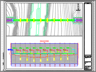

平面図作成ツールを使用して作成したシートに投影橋梁を表示するには、[シートを作成]コマンドを使用した後に橋梁を縦断ビューに投影する必要があります。[シートを作成]コマンドを使用すると、図面に新しい縦断ビューが作成されます。この縦断ビューは、[ビュー フレームを作成]コマンドを使用して作成したビュー フレームの測点範囲を表します。シートに表示するには、これらの新しい縦断ビューに投影橋梁を投影する必要があります。
- [ビュー フレームを作成]ウィザードを使用して、橋梁領域の平面図を含むビュー フレームを作成します。最適な結果を得るには、単一のビュー フレームが橋梁領域を含むようにビュー フレームを作成します。
- [シートを作成]コマンドを使用して、シートを生成します。
シートが同じ図面内に作成されます。
- 図面内の新しい縦断ビューを選択し、[縦断ビュー]タブ
[起動パッド]パネル
[オブジェクトを縦断ビューに投影]をクリックします。
- 投影する橋梁を選択し、[Enter]を押して[オブジェクトを縦断ビューに投影]ダイアログ ボックスを表示します。
- 使用する橋梁投影スタイルとラベル セットを指定し、[OK]をクリックします。
縦断ビューに橋梁が投影されます。
- アプリケーション ウィンドウの下部にあるシート名をクリックし、シート上の縦断ビューのレイアウトを確認します。
- 縦断ビューを調整する必要がある場合は、ステータス バーの[ペーパー]オプションをクリックして、モデル空間に切り替えます。
- 縦断ビューポート内をクリックして、縦断ビューを選択します。
- 縦断ビュー スタイルを修正することで、縦断ビューの鉛直尺度と鉛直異尺を調整することができます。[縦断ビュー スタイル]ダイアログ ボックスの[グラフ]タブにある[鉛直尺度]設定を使用して、尺度を修正します。
- 縦断ビューのプロパティを修正することで、縦断ビューの標高範囲を調整することができます。[縦断ビュー プロパティ]ダイアログ ボックスの[標高]タブにある[ユーザ指定の高さ]設定を使用して、標高範囲を修正します。
