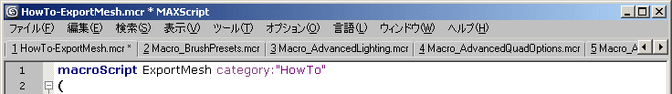

タブ表示 - 複数のエディタ ウィンドウを、同じユーザ インタフェースに同時に開くことができます。
既定値では、[ファイルを開く]ダイアログ ボックスで 1 つずつ選択するか、複数のファイルを同時に選択することで、最大 10 ファイルまで開くことができます。エディタでは、カスタマイズすれば最大 100 個のファイルを同時に開くことができます。ただし、以下で説明するように[Alt]+数字キーで直接アクセスできるのは、最初の 10 個のタブだけです。
最初の 10 個のタブには、1、2、3、4、5、6、7、8、9、0 の数字が割り当てられます。[Alt]キーを押したまま、1 ~ 0 のタブ番号を押すことで 各タブに直接切り替えられます。
開かれているタブが多すぎてタブ バーに表示しきれない場合、タブの列の右側にスクロール矢印が表示されます。これを使用してタブをスクロールすることができます。 また、一番左のタブまたは一番右のタブをクリックすると、エディタはクリックされたタブを中心に表示しようとします。結果として、タブがシフトされ、最終的には見えなくなる可能性があるタブが表示されます。
タブは、[Ctrl]+[Tab]キーで順番に切り替えられます。[Ctrl]+[Shift]+[Tab]キーを使用すると、逆順に切り替えられます。
変更により 保存が必要なスクリプトには、タブとタイトル バーに * マークが表示されます。

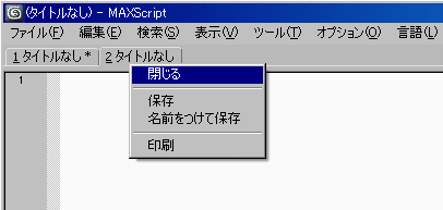

タブを右クリックすると、コンテキスト メニューが表示されます。このメニューには、タブに示されているドキュメントを閉じる、保存、名前を付けて保存、および印刷するためのオプションがあります。
タブを中央クリック するとファイルに保存の必要がなければ、そのファイルが即座に閉じられます。修正が加えられている場合は保存するかどうかを確認するメッセージが表示されます。

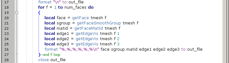

自動インデント - 新しい行をコンテキストに応じて自動的にインデントします。 たとえば、for i = 1 to 10 do というコードを入力し、[Enter]を押すと、次の行は本体コードの一部であるとみなされ、自動的にインデントされます。ただし、開き括弧を入力して複数行にわたる本体コードを開始した場合、for ループの先頭に位置合わせするため、自動的にインデントが削除されます。
自動的なブラケット ペア認識 - 括弧 、ブラケット、および大括弧の、開き記号と閉じ記号のペアのどちらかの近くをクリックすることで、ペアの両方が自動的にハイライト表示されます。
視覚的なガイド (点線) も、括弧の対応確認に役立ちます。
括弧、ブラケットまたは大括弧の開き記号と閉じ記号のどちらか一方が欠けている場合、警告として既存の記号が赤くなります。
ブラケット、大括弧、または括弧の近くで [Ctrl]+[B]を押すと、存在すれば、対となる記号にカーソルがジャンプします。
ブラケット、大括弧、または括弧の近くで [Ctrl]+[Shift]+[B]を押すと、その記号と対になる記号で囲まれたコード ブロックが選択されます。
コード ブロックの折りたたみ - 括弧間のコード部分を、開き括弧の左にある[-]記号をクリックして折りたたむことができます。また、[Ctrl]+[Shift]+[+]を押すことで、現在カーソルが置かれているコード ブロックの折りたたみ状態を切り替えることができます。

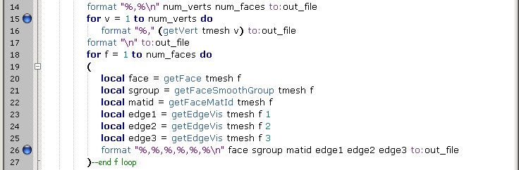

ブックマーク - [Ctrl]+[F2]で、任意の行に任意の数のブックマークを設定できます。次のブックマークにジャンプするには、[F2]を押し、前のブックマークにジャンプするには [Shift]+[F2]を押します。

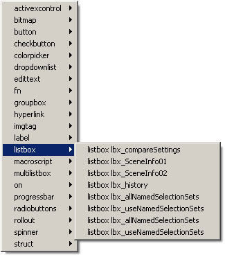

コード ブロックへのジャンプ - 従来のエディタと同じように、エディタでCtrl キーを押したまま右クリックすると、関数定義、ロールアウト定義、イベント ハンドラ、UI コントロールなど、さまざまなコード ブロックが一覧表示されたコンテキスト ダイアログ ボックスが開きます。これらのいずれかを選択すると、その定義にカーソルが移動します。
