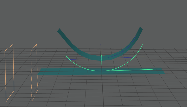

比較: ベンド デフォーマを持つプレーンとプリミティブの減衰エフェクトを持つ同じジオメトリ
変形された任意のジオメトリに減衰(または値)のランプ エフェクトを作成できます。
プリミティブ(Primitive)、均一(Uniform)、およびコンポーネント(Component)の減衰タイプを使用すると、デフォメーションのエフェクトを定義できます。一方、ブレンド(Blend)および 転送(Transfer)タイプの減衰を使用すると、複数の減衰タイプを一度に管理できます。
注: 減衰とランプを使用する場合は、ランプ シェイプが、デフォメーション エフェクトが受ける減衰の影響を表していることに注意してください。

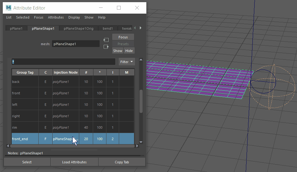

コンポーネント タグ付きジオメトリの減衰
ジオメトリに割り当てられた任意のコンポーネント タグ(Component Tag)メンバーシップに減衰(または値)ランプ アトリビュートを割り当てることができます。コンポーネント タグを使用してデフォメーション エフェクトに減衰値を割り当てる場合は、後で使用できるように減衰を保存し、作業するときに編集することができます。
オブジェクトのコンポーネント タグ(Component Tag)を作成するには、「ジオメトリにコンポーネント タグを割り当てる」を参照してください。

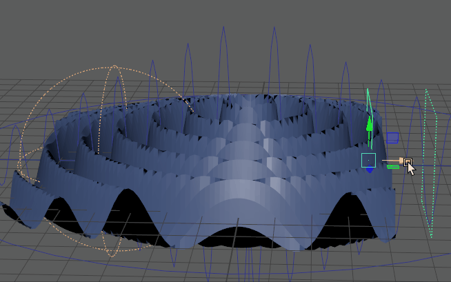

- ブレンドの減衰(Blend Falloff)
2 つのプリミティブの減衰が互いにブレンド
- ブレンドの減衰を使用すると、さまざまな減衰タイプを混合できます。減衰エフェクトはネストできます。各減衰エフェクトの乗算、除算、加算、減算、最大化、オーバーライド、およびキーの設定を行い、アトリビュート エディタ(Attribute Editor)のブレンドの減衰(Blend Falloff)ウィジェットのテーブルで減衰エフェクトに組み合わせるカスタマイズされたブレンドを作成することができます。
- ブレンドの減衰を使用するには、「デフォーマの減衰を作成する」トピックの「ブレンドの減衰: デフォーマのウェイトを混合する」を参照してください。
