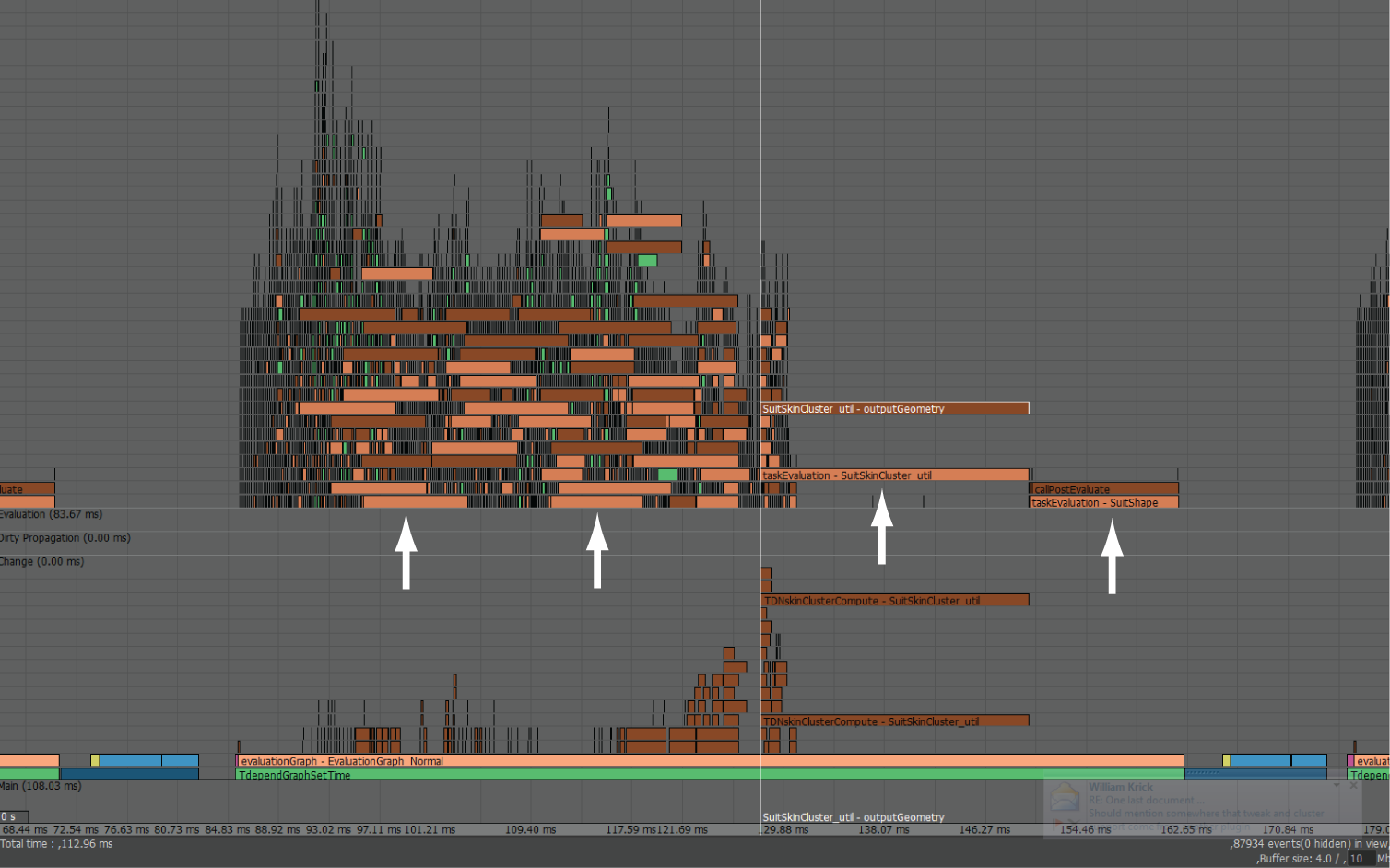

プロファイラ(Profiler)を使用すると、シーンの評価に時間がかかっている場所を計測できます。プロファイラ(Profiler) (ウィンドウ > 一般エディタ > プロファイラ(Window > General Editors > Profiler))を使用して、シーンのパフォーマンス ボトルネックを評価します。
プロファイラ(Profiler)で完了に長い時間がかかるイベントを探し、プロファイラでパフォーマンス低下を特定します。これらのイベントは、図に示すような長い水平バーによって表されます。
プロファイラ ダーティ イベント
