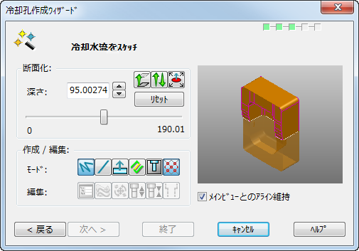

冷却孔作成ウィザード の 冷却水流をスケッチ ページが次に示されます。
ダイアログのグラフィックウィンドウに、選択モールドプレートのシェーディングビューが表示されます。
[断面化]: この領域のオプションを使用して、孔を作成する平面を配置します。デフォルトで、平面は基準平面に平行になり、選択オブジェクトのバウンディングボックスの中間に配置されます。ステータス バーの 基準平面 ボタン を使用して、モールドプレートの冷却孔作成平面を選択します。各ボタンは、平面への法線となる軸のラベルを表示しています。Z ラベルが表示されているボタンは、XY 平面を示します。平面は、モールドプレートのバウンディングボックス内で移動させることができます。
作成 / 編集 - このセクションのボタンは、レイアウトピースラインの作成、レイアウトピースラインの編集、孔の編集 に使用されます。
- モールドプレートに 連続ラインを作成 します。 連続ラインとは、前のラインの終点が次のラインの始点となっている、一連のラインのことです。
- 単一ラインを作成 します。 単一ラインとは、異なる 2 点間に作成される直線のことです。
: このボタンをクリックして、バッフル レイアウトを作成します。
- レイアウトを編集 ボタンをクリックして、ラインのレイアウトを編集します。
- 孔を編集 ボタンをクリックして、冷却孔を編集します。
- グリッドへのスナップ の有効と無効を切替えます。
: [編集フォームを表示]ボタンをクリックして、編集ダイアログを表示します。
- 反転 ボタンをクリックし、選択アイテムを反転させます。
- 編集 ボタンをクリックして、編集 ツールバーを表示します。
- 選択孔を 貫通孔 に変更します。
- 選択孔を 非貫通孔 に変更します。
- アウトライン表示 ボタンをクリックし、孔のアウトラインの有効と無効を切替えます。
メインビューとのアライン維持 - 選択した場合、グラフィックウィンドウのビューと同一のビューをウィザードのビューに使用します。グラフィックウィンドウのビューを変更すると、ウィザードのビューも変化します。ウィザード内でビューを変更することはできません。このオプションが選択解除されている場合、グラフィックウィンドウのビューを変更しても、ウィザードのビューは変化しません。ズームとパーンを使用して、ウィザードのビューを単独で変更することができます。
次へ - ウィザードの エラーチェック ページに進みます。
