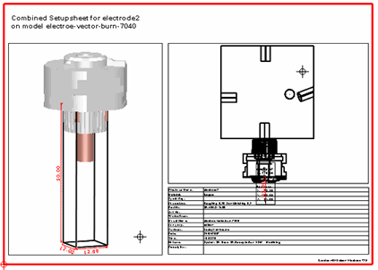

詳細と GA ビューの両方が表示された設定シートを作成することができます。このシートを、他の設定シートと同様の方法でカスタマイズすることができます。

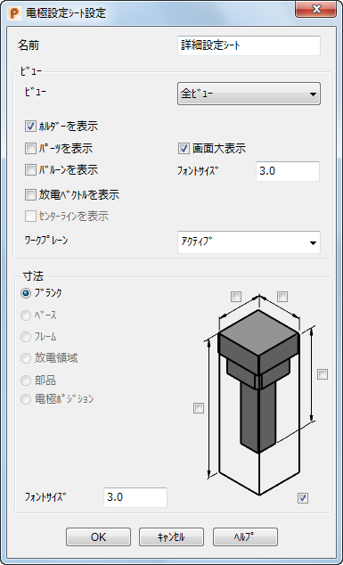

  1. 次のいずれかの[楕円] ボタンをクリックして、[電極設定シートコントロール]ダイアログを表示します。
    • 電極をコピー ダイアログ
    • 電極を編集 ダイアログ
    • 電極ウィザード
  2. Combined Setup Sheet (複合設定シート)オプションを選択します。表示されているオプションを変更する場合、 をクリックして 電極設定シート設定 ダイアログを表示します。
  3. 電極を作成、または、編集します。電極ウィザード 一般オプション ページの、設定シート作成 が選択されていることを確認します。終了 をクリックすると、詳細と GA ビューの両方が表示された追加設定シートが作成されます。
