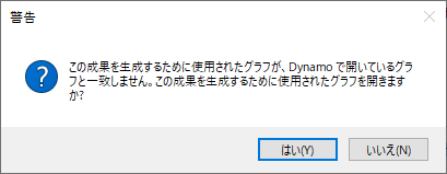

    次の警告が表示されます。
    The graph used to generate this outcome does not match the graph that is open in Dynamo. Would you like to open the graph used to generate this outcome? Yes/No
  4. [はい]をクリックします。
  5. 現在別のグラフが開いていて変更内容が保存されていない場合は、別の警告が表示され、変更を保存するかどうかを尋ねられます。必要な応答をします。
    Dynamo では、選択した成果の入力値を使用したスタディ タイプが開きます。
