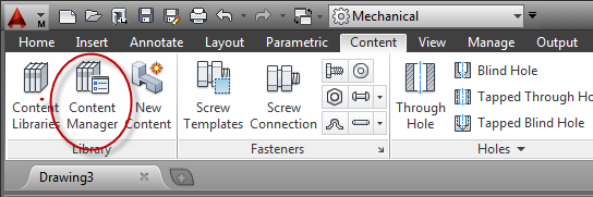

  1. AutoCAD Mechanical を開いて、AutoCAD Mechanical のリボンで[コンテンツ マネージャ]をクリックします。

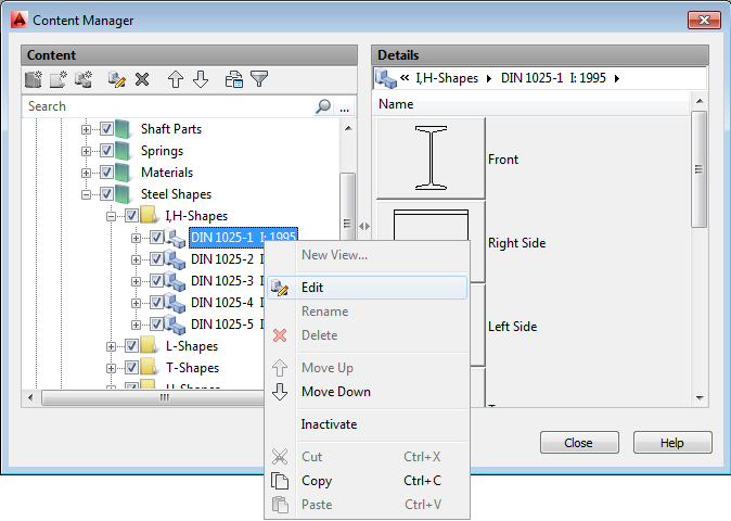

  2. ID 番号を同期する AutoCAD Mechanical のファイルを右クリックして、[編集]を選択します。
    注: 標準コンテンツの編集はファミリ テーブルのサイズまたは BOM プロパティに限られる点を記載した免責事項が表示される場合があります。これは、変更できるコンテンツに制限があることを示すもので、変更内容に影響はありません。[閉じる]をクリックして、続行します。

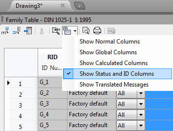

  3. すべての列を選択解除します。
  4. [表示]アイコンをクリックして、[状態列および ID 列を表示]を選択します。

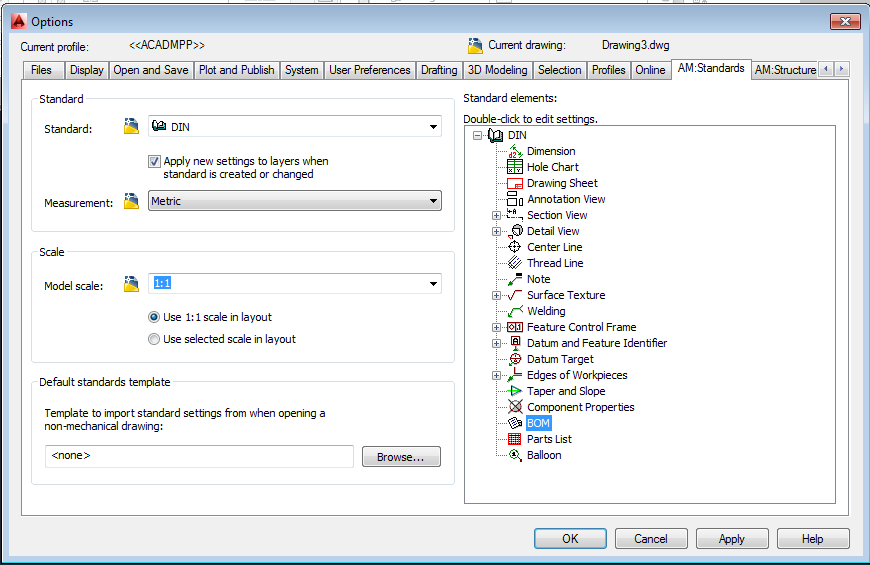

  1. AutoCAD Mechanical で、コマンド ラインに ACM options と入力して[オプション]ダイアログを開きます。
  2. [AM:規格]タブを選択します。
  3. [規格要素]一覧で、BOM をダブルクリックして編集します。

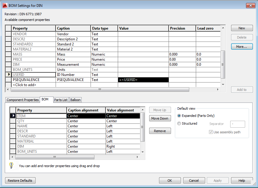

  4. 右側にある[詳細]ボタンをクリックして、前のセクションで作成した新しい ID 番号プロパティを追加します。
    前述の例では、USERID というプロパティです。
  5. PSEQUIVALENCE という新しいプロパティを作成して、キャプションに PSEQUIVALENCE を指定します。
  6. 新しい PSEQUIVALENCE プロパティに、ID 番号プロパティの名前と等しい値を指定します。この例では、値は <USERID> となります。
  7. USERID と PSEQUIVALENCE を次の場所にドラッグ アンド ドロップします。
    • [コンポーネントのプロパティ]タブ
    • [BOM]タブ
    • [パーツ一覧]タブ(オプションとしてのみ)
  8. [OK]をクリックして変更を保存します。

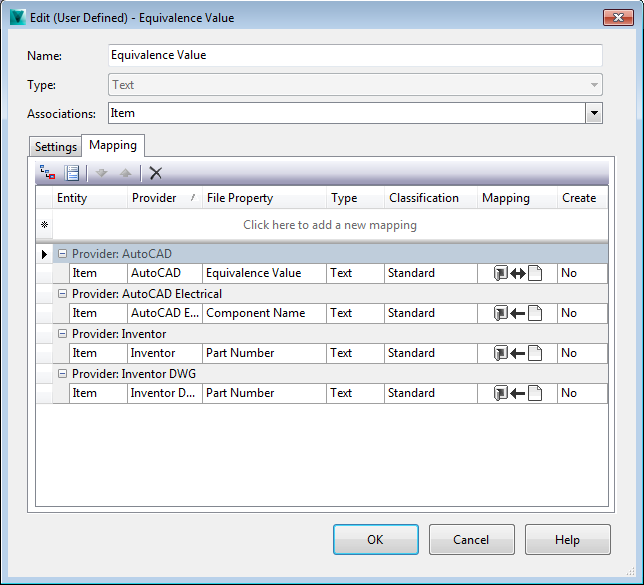

  3. [プロパティ定義]ダイアログ ボックスで、一覧から[同等値]プロパティを選択して、[編集]をクリックします。
  4. [マッピング]タブを選択して、関連付けられているプロパティのマッピングを確認します。
  5. 次の図に示すように、[同等値]を設定します。

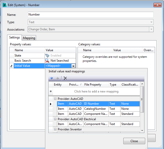

  7. プロパティの編集ダイアログで、(アイテム)番号のプロパティを選択し、次の図に示すように、初期値として DWG から ID 番号を追加します。

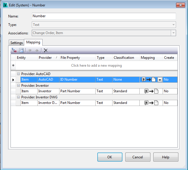

  8. 図に示すように、番号の[マッピング]タブを選択して、(アイテム)番号のプロパティを AutoCAD Mechanical にマッピングします。
