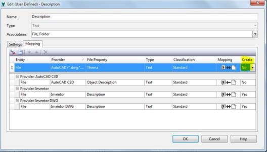

マッピングの設定時に[作成]設定を有効にしない
AutoCAD ブロック属性プロパティにマッピングするプロパティについて、[マッピング]タブの[作成]設定を無効にすることをお勧めします。
この設定は、ファイル プロパティにのみ適用され、ブロック属性プロパティには適用されません。このため、同期の問題が発生することがあります。
