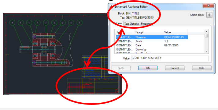

属性の代わりにタイトル ブロック プロパティを使用する
属性の代わりにタイトル ブロックのプロパティを使用することをお勧めします。Vault マッピングは、AutoCAD タイトル ブロック プロパティを使用した場合に最も信頼性が高くなります。
タイトル ブロック名を把握する
図面で使用されているタイトル ブロック名を記録します。これらの名前をマッピングするには、事前に Vault で有効にしておく必要があります。マッピングが正常に行われるようにするには、名前が正確に一致する必要があります。
