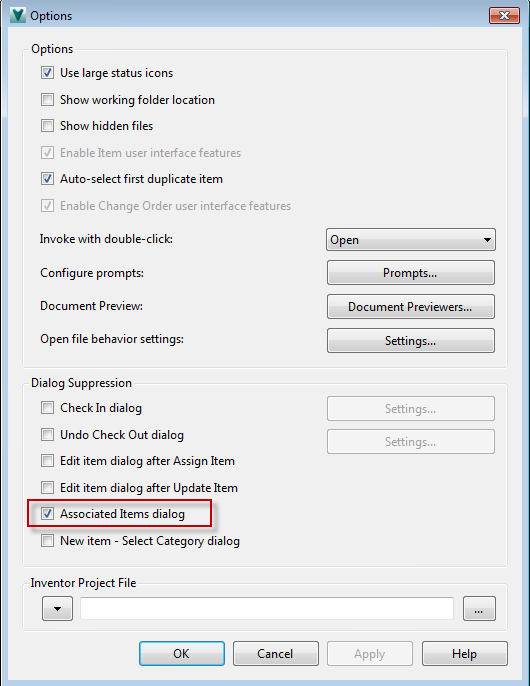

[関連アイテム]ダイアログを非表示にしてワークフローを高速化する
既定では、アイテムを AutoCAD Mechanical ファイルにリンクしてアイテムにジャンプすると、[関連アイテム]ダイアログが表示されます。このダイアログには、現在ファイルにリンクされているすべてのアイテムが一覧表示されます。ファイルに多数のアイテム リンク(パーツ参照)がある場合、この一覧は非常に長くなります。
このような場合に、新たにリンクしたアイテムをすぐに見つけられるように、Vault のオプションで、このダイアログ ボックスを非表示にすることをお勧めします。

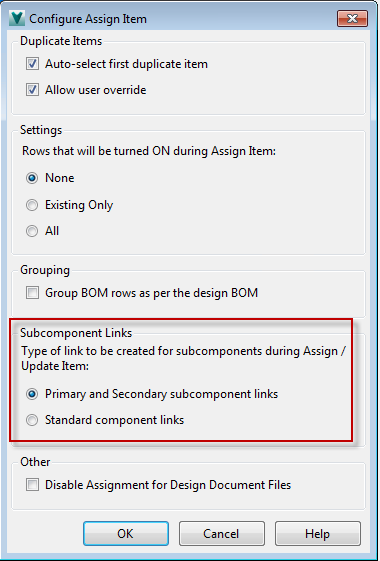

柔軟なサブコンポーネント リンク機能を活用して、設計プロセスへの適合を図る
[アイテムを割り当て]または[アイテムを更新]イベントで使用される 1 次、2 次、または標準のコンポーネント リンクを設定して、サブコンポーネントのリンク タイプをコントロールします。
