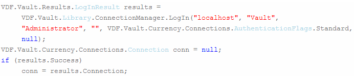

VDF ログインを使用した場合(C#):
