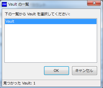

Vault 参照
[ログイン]ダイアログ ボックスでは、特定のサーバ上で使用可能な Vault のリストから Vault を選択することができます。
