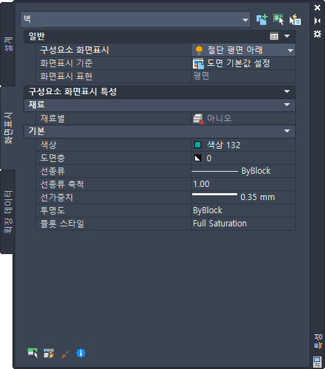

CAD 관리자인 경우 필요에 따라 기본 설정을 수정하고 구성하여 사용자 화면표시 표준을 구현할 수 있도록 화면표시 시스템 구조 및 화면표시 관리자 항목을 정확하게 이해해야 합니다. 그러나 사용자는 특성 팔레트의 화면표시 탭에서 값을 수정하여 특정 뷰의 객체 모양을 신속하게 변경할 수 있습니다.
화면표시 구성요소를 선택한 경우 화면표시 탭
이 탭을 사용하여 화면표시를 변경하려면
(구성요소 선택)을 클릭하고 객체 화면표시 구성요소(예: 해치 또는 경계)를 선택한 다음 변경할 화면표시 특성(예: 색상, 가시성, 선가중치 등)에 대한 새 값을 선택하거나 입력합니다.
결과는 현재 화면표시 표현의 도면 영역에 바로 표시되며 동일한 구성요소를 사용하는 다른 화면표시 표현에 적용될 수 있습니다. 화면표시 기준 값을 변경하여 스타일 또는 객체 재지정을 적용할 수도 있습니다.
