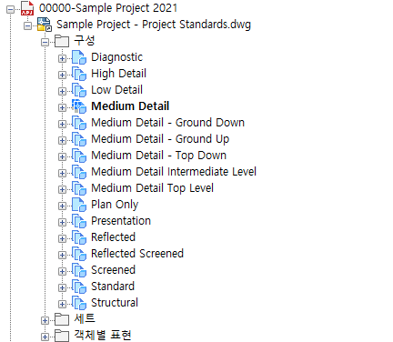

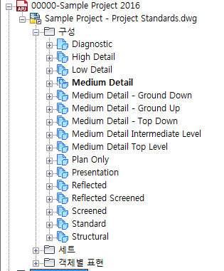

화면표시 관리자에서 표준 설정
표준 화면표시 설정은 화면표시 관리자에 표시됩니다. 프로젝트 표준과 관련된 화면표시 설정 상태에 따라 이러한 설정을 구분하는 여러 가지 아이콘이 있습니다.
