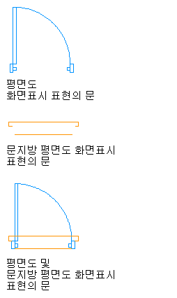

화면표시 세트는 객체에 대한 둘 이상의 화면표시 표현을 포함할 수 있습니다. 예를 들어, 평면도를 플롯하기 위한 화면표시 세트는 문의 평면도 및 문지방 평면도 화면표시 표현을 포함할 수도 있습니다.
문을 표시하기 위해 단독으로 그리고 함께 사용된 평면도 및 문지방 평면도 화면표시 표현
