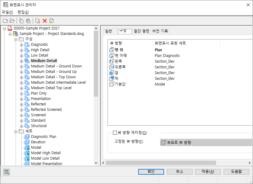

화면표시 관리자를 사용하여 각 뷰 방향에 지정된 화면표시 세트를 식별할 수 있습니다. 화면표시 관리자는 화면표시 시스템의 요소를 관리하기 위한 유틸리티입니다. 다음 그림은 두 화면표시 구성인 중간 상세 및 표준을 사용하는 도면을 보여줍니다.
화면표시 관리자의 샘플 화면표시 구성
화면표시 관리자에서 도면의 활성 뷰포트(굵은체)에 중간 상세 화면표시 구성이 지정됩니다. 왼쪽 창에는 사용된 화면표시 세트가 구성 이름 아래에 나열되어 있습니다. 각 화면표시 세트 옆에 있는 아이콘은 화면표시 세트가 적용되는 뷰 방향을 나타냅니다. 오른쪽 창에 있는 구성 탭은 각 화면표시 세트가 매핑된 뷰 방향을 보여줍니다. 이 예에서 도면의 현재 뷰 방향은 맨 위이며, 평면도 화면표시 세트를 사용합니다. 활성 뷰포트의 객체는 평면도 화면표시 세트의 화면표시 표현으로 나타납니다.
활성 뷰포트의 뷰 방향이 앞으로 변경되면, 객체는 Section_Elev 화면표시 세트의 화면표시 표현으로 나타납니다. 활성 뷰포트에서 뷰 방향이 오른쪽, 왼쪽 또는 뒤로 변경되는 경우에도 이 화면표시 표현이 적용됩니다.
기본 뷰 방향에 지정된 화면표시 세트는 6개의 직각 뷰를 제외한 뷰 방향이 선택되거나 뷰 방향이 화면표시 세트에 지정되지 않은 경우에 사용됩니다. 활성 뷰포트의 뷰 방향이 아래로 변경되면, 객체는 기본 뷰 방향에 지정되는 화면표시 세트(모형 화면표시 세트)를 사용하여 표시됩니다.
