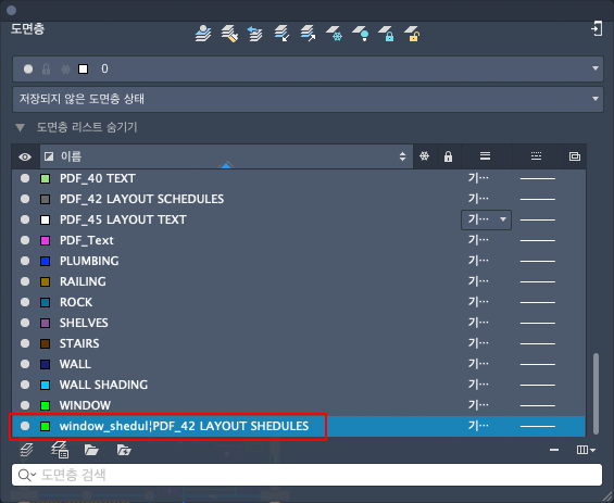

도면 파일을 부착하면 해당 도면 파일의 도면층 및 도면층 특성이 현재 도면에 추가됩니다. 각 도면층 이름 앞에는 외부 참조의 이름이 붙는데, 이 이름은 참조된 도면의 파일 이름과 다를 수 있습니다.
