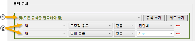

예를 들어, 뷰에서 2시간 방화 등급 벽의 선 스타일 및 색상을 변경해야 하는 경우 다음을 수행합니다.
그 결과, 필터 기준에 맞는 모든 벽이 가시성 및 그래픽 설정(다른 설정이 이 설정을 재지정하지 않는다고 간주, 요소 가시성 재지정 계층 참고)이 지정된 뷰에 표시됩니다.

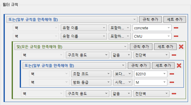

규칙 기반 필터에 하나 이상의 규칙 세트
가 포함되어 있습니다. 각 규칙 세트에는 하나 이상의 규칙
및/또는 내포된 규칙 세트가 있습니다.
정의할 수 있는 규칙 및 규칙 세트의 수에는 제한이 없습니다.
각 규칙 세트는 AND 조건 또는 OR 조건을 사용합니다.
원하는 결과를 얻으려면 신중하게 And 및 Or 조건과 내포를 사용하여 필터 규칙을 계획하십시오. 규칙 기반 필터의 예를 참고하십시오.
필터를 작성할 때 먼저 하나 이상의 카테고리를 선택합니다. 그런 다음 규칙 세트를 작성합니다. 규칙 세트의 각 규칙에 대해 매개변수, 연산자 및 값을 지정합니다.
규칙을 작성하는 데 사용할 수 있는 매개변수는 필터에 선택하는 카테고리에 따라 다릅니다. 필터를 작성하기 전에, 달성하려는 것이 무엇인지, 어떻게 하면 해당 요소를 가장 잘 식별할 수 있는지를 신중하게 고려하십시오. 필터에 사용할 카테고리를 결정합니다.
예를 들어, 2시간 방화 등급 문을 식별하는 필터를 작성하려면 문 카테고리를 선택합니다. 2시간 방화 등급 문과 벽을 식별하는 필터를 작성하려면 문과 벽 카테고리를 선택합니다.
한 필터에 대해 여러 카테고리를 선택한 경우에는 각 규칙의 카테고리를 지정해야 규칙에 사용할 매개변수를 선택할 수 있습니다.
