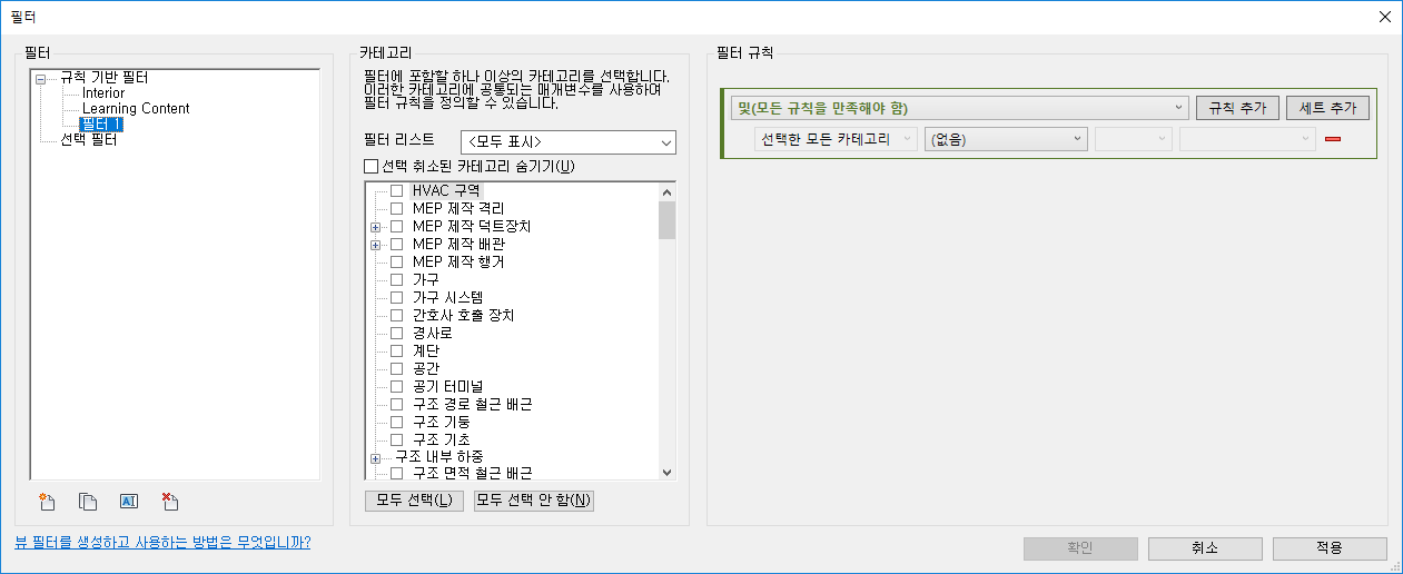

카테고리 및 매개변수 값을 기반으로 요소를 식별하는 뷰 필터를 작성합니다.
예를 들어, 2시간 방화 등급이 있는 문을 식별하는 필터를 작성할 수 있습니다. 그런 다음 뷰에 필터를 적용하고 빨강 단색 채우기를 사용하여 해당 문을 표시하도록 지정할 수 있습니다. 규칙 기반 필터를 참고하십시오.
그래픽 패널
(새로 만들기) 아이콘을 클릭합니다.
여러 카테고리를 선택하는 경우에는, 선택된 모든 카테고리에 공통적인 매개변수를 규칙 정의에 사용할 수 있습니다.
자세한 내용은 필터 대화상자 및 규칙 기반 필터의 예를 참고하십시오.
필터의 규칙을 정의하거나 변경한 다음 적용을 클릭하지 않고 다른 필터 이름을 클릭하면 첫 번째 필터의 변경 사항이 자동으로 저장됩니다.
필터를 작성한 후, 하나 이상의 뷰에 적용하여 필터로 식별한 요소의 가시성 및 그래픽 화면표시를 변경합니다.
