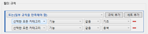

필터에 대해 하나 이상의 카테고리를 선택합니다. 여러 카테고리를 선택하는 경우, 규칙을 정의할 때 선택된 모든 카테고리에 공통적인 매개변수를 사용할 수 있습니다.
뷰 필터의 규칙 및 규칙 세트를 정의합니다.
여러 규칙 및 여러 규칙 세트를 작성할 수 있습니다. 규칙 세트는 내포될 수 있습니다.
다음과 같은 규칙 세트의 조건을 선택합니다.

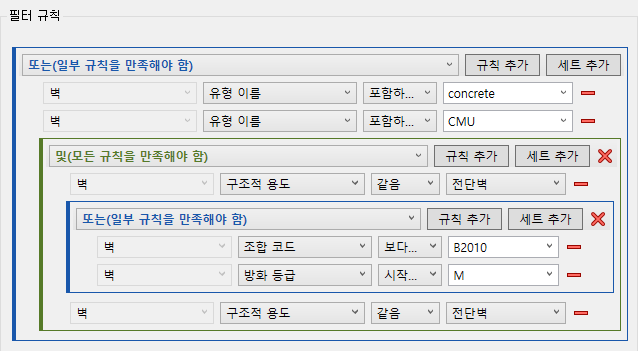

다음과 같은 예를 가정해 봅시다.
이러한 필터 규칙은 다음 공식을 반영합니다.
OR 유형 이름에 "CMU" 포함
OR(구조적 용도 = "전단" AND (조합 코드 < B2010 OR M으로 시작하는 제조업체))
