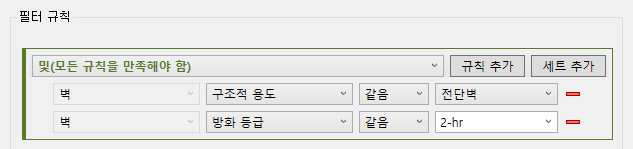

규칙 세트가 AND 조건을 사용하는 경우 해당 모든 규칙 및 내포된 규칙 세트가 True여야 합니다.
다음과 같은 예를 가정해 봅시다.
구조적 용도 = "전단" AND 방화 등급 = "2시간"

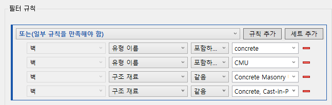

규칙 세트가 OR 조건을 사용하는 경우 하나 이상의 규칙 또는 내포된 규칙 세트가 True여야 합니다.
매개변수에 대해 여러 값을 선택하려는 경우 각 값에 하나의 규칙을 추가합니다. 이러한 규칙을 OR 조건이 있는 규칙 세트 아래에 내포합니다.
다음과 같은 예를 가정해 봅시다.
유형 이름에 "콘크리트" 포함
OR 유형 이름에 "CMU" 포함
OR 구조 재료 = "콘크리트 석조 단위"
OR 구조 재료 = "콘크리트 현장타설 회색"

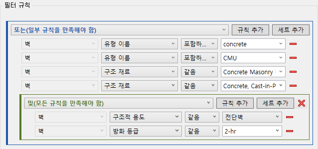

다음 필터를 작성하는 경우 OR 규칙 세트 내에 내포된 AND 규칙 세트를 사용하면 목표가 달성되지 않습니다.
유형 이름에 "콘크리트" 포함
OR 유형 이름에 "CMU" 포함
OR (구조적 용도 = "전단" AND 방화 등급 = "2시간")

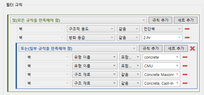

이 경우, 모델에서 콘크리트로 되어 있고 2시간 방화 등급이 있는 모든 전단 벽을 식별하려면, 다음과 같이 AND 규칙 세트로 시작하고 그 안에 OR 규칙 세트를 내포해야 합니다.
구조적 용도 = "전단"
AND 방화 등급 = "2시간"
AND(유형 이름에 "콘크리트" 포함 OR 유형 이름에 "CMU" 포함 OR 구조 재료 = "콘크리트 석조 단위" OR 구조 재료 = "콘크리트, 현장타설 회색")
