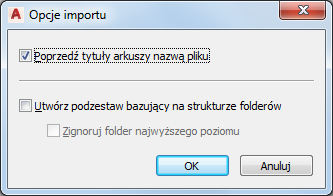

Procedura ta służy do tworzenia szablonu zestawu arkuszy zawierającego układy z jednego lub wielu istniejących rysunków. Można również wybrać opcje ustawiające prefiks tytułów arkuszy w postaci nazwy pliku i utworzyć podzestawy na podstawie struktury folderów. Ustawienia zastosowane w tym oknie zostaną nadpisane w przypadku przekierowania kategorii głównego poziomu w oknie dialogowym Właściwości projektu w projekcie, w którym znajduje się zestaw arkuszy.

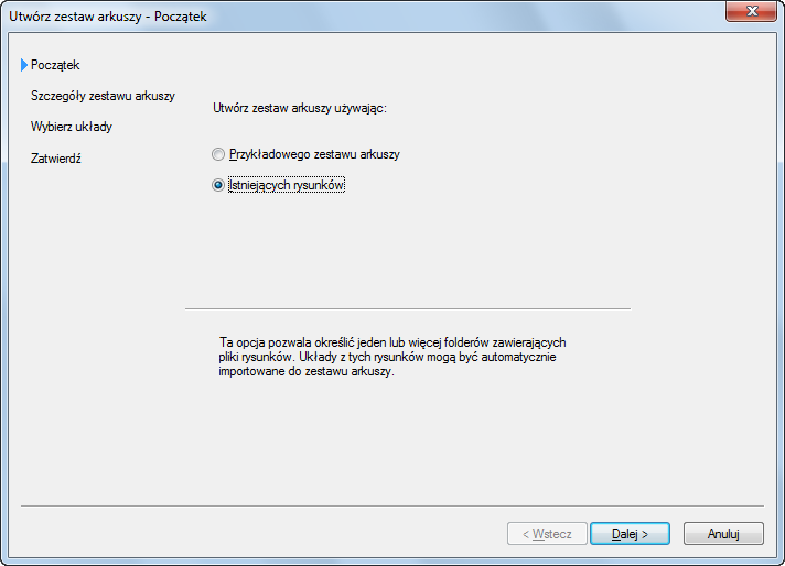

Opcje. Zostanie wyświetlony kreator tworzenia zestawów arkuszy. Pomoże on w utworzeniu nowego szablonu zestawu arkuszy.

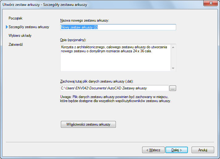

Wyświetlony zostanie kreator zestawu arkuszy. Pomoże on w utworzeniu nowego szablonu zestawu arkuszy.
Zostanie wyświetlone okno dialogowe Właściwości zestawu arkuszy.
