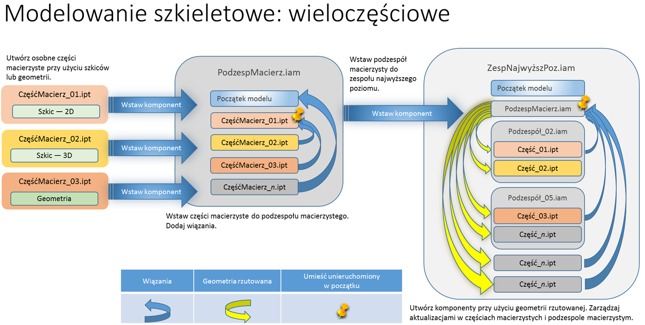

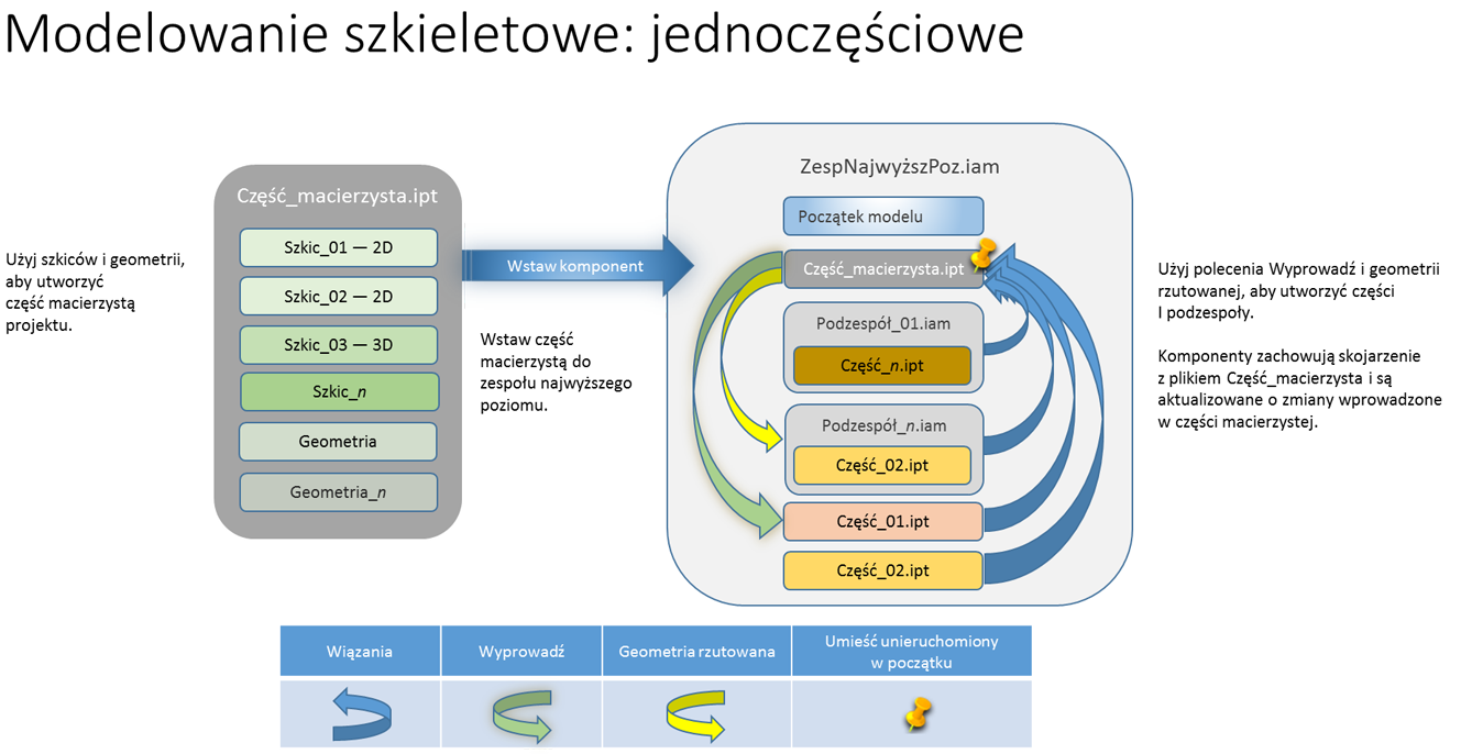

W procesie jednopoziomowym używana jest jedna główna część zawierającą szkice i geometrię, która reprezentuje ostateczny projekt. Część macierzysta jest umieszczana w zespole najwyższego poziomu. Wszystkie komponenty (części i podzespoły) są tworzone względem części macierzystej. Kolejne modyfikacje części macierzystej powodują zmiany w komponentach skojarzonych z częścią macierzystą.
W procesie wielopoziomowym używane są poszczególne części macierzyste złożone ze szkiców odwzorowujących końcowy zespół. Części macierzyste są umieszczane i wiązane w głównym podzespole. Główny podzespół jest umieszczany w zespole najwyższego poziomu. W zespole najwyższego poziomu poszczególne komponenty 3D są modelowane przy użyciu geometrii rzutowanej z głównego podzespołu i jego części macierzystych. Komponenty 3D mogą być zawarte w podzespołach logicznych lub oddzielne, zgodnie z wymaganiami projektu.

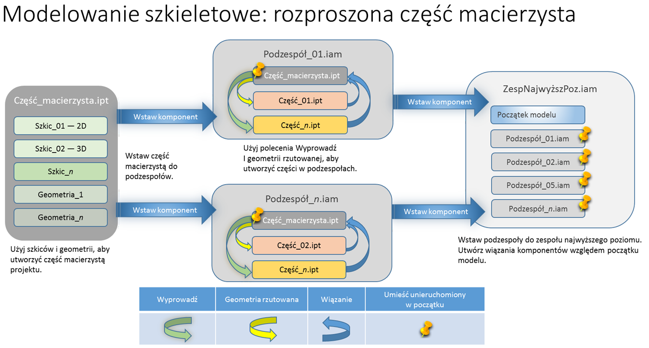

W procesie rozproszonej części macierzystej używana jest jedna część macierzysta, składająca się ze szkiców i geometrii, która definiuje końcowy zespół. Odniesienia do części macierzystej są używane w różnych podzespołach i częściach zgodnie z potrzebami. Część macierzysta steruje ogólnym układem. Zespół i podzespoły są definiowane lub umieszczane względem części macierzystej. Każdy podzespół ma własny szkielet i steruje częścią projektu wewnątrz siebie. Szkielety wyższego poziomu służą do sterowania ogólnym układem lub mechanizmem zespołu, a szkielety niższego poziomu mogą być używane do sterowania geometrią części.

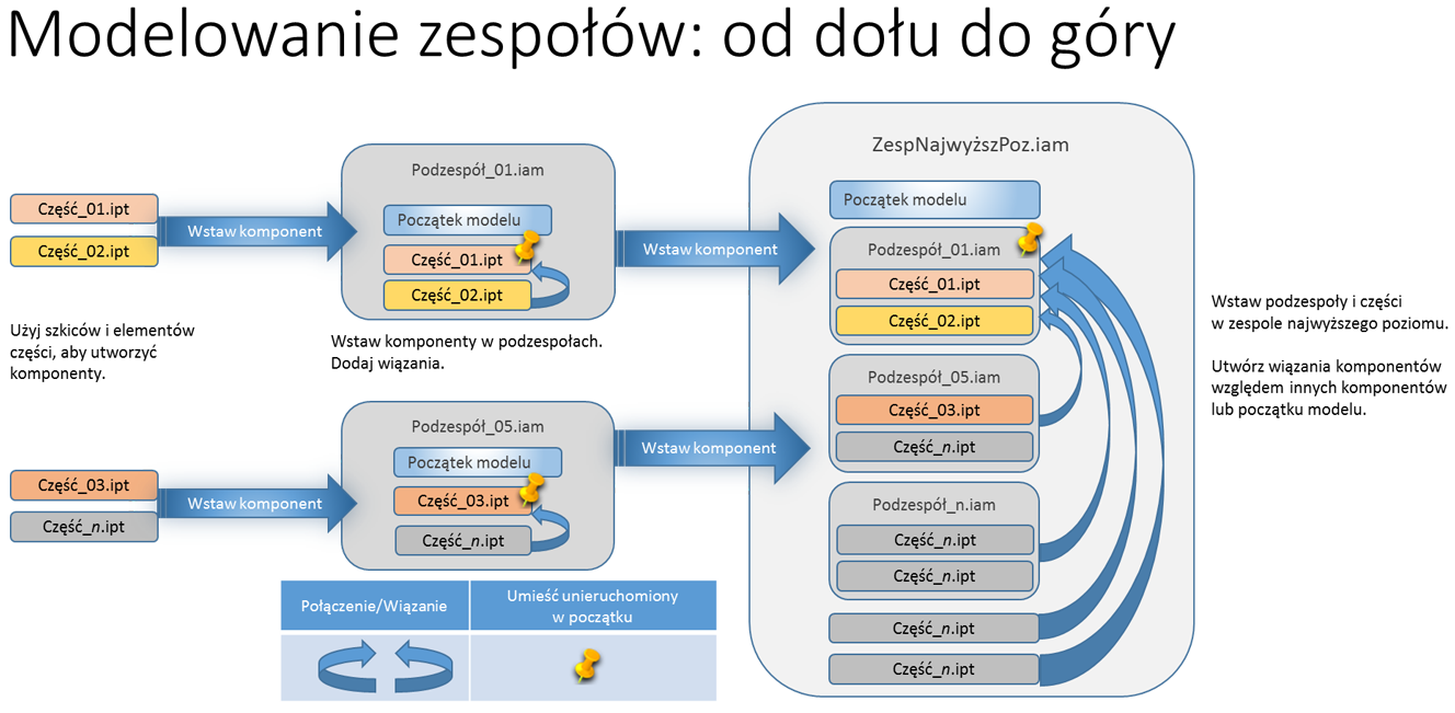

Tradycyjną metodą tworzenia zespołów jest metoda od dołu do góry. Najpierw należy zdefiniować różne części. Następnie umieszcza się je w podzespołach za pomocą wiązań zespołu. Podzespoły są później umieszczane w zespołach wyższego poziomu, aż do zespołu najwyższego poziomu i w ten sposób przechodzi się od dołu do góry. Ta metoda tworzenia zespołu pozwala otrzymać zespoły zawierające wiele relacji między częściami i zespołami.
To podejście może prowadzić do dwóch rzeczy:
  1. Może wykorzystywać zasoby systemowe i spowalniać wydajność.
  2. Zmiany w modelu są propagowane w całym projekcie ze względu na dużą liczbę odwołań i/lub geometrii odniesienia, które ulegają zmianie.

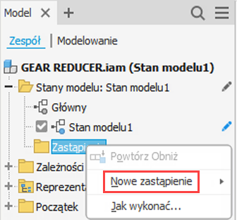

Aby utworzyć nowe stanu modelu zastąpienia: rozwiń folder Stany modelu, kliknij prawym przyciskiem myszy pozycję Zastąpienia, wybierz opcję Nowe zastąpienie, a następnie wybierz polecenie Wyprowadź zespół, Uprość lub Wybierz plik części.

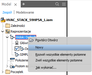

Aby utworzyć reprezentacje widoku:
  1. W przeglądarce modelu rozwiń menu Reprezentacje, kliknij prawym przyciskiem myszy Widok i z menu kontekstowego wybierz opcję Nowy.
  2. Następnie ukryj lub zmodyfikuj komponenty lub aspekty sceny.
