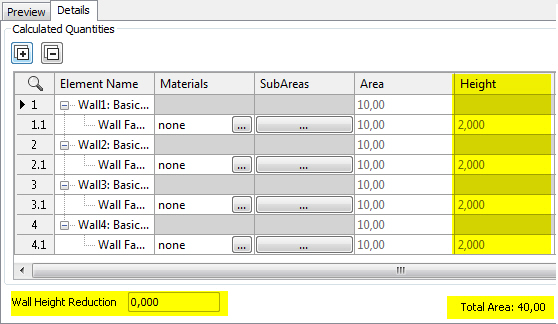

Domyślnie opcja Wall Height Reduction ma ustawioną wartość 0, co oznacza, że nie jest stosowana.

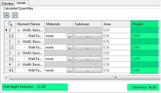

Wprowadź wartość w celu zredukowania wysokości ściany. W poniższym przykładzie wysokość ściany jest zmniejszona o 10 cm. Kliknij w dowolnym miejscu poza obszarem Wall Height Reduction, aby obliczenia zostały dostosowane.
Uwaga: Redukcja wysokości ściany jest stosowana do wszystkich wybranych powierzchni ścian pomieszczenia.

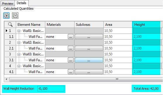

Wprowadź ujemne liczby całkowite, aby zwiększyć wysokość ścian, na przykład w przypadku stosowania sufitów podwieszanych. W poniższym przykładzie wysokość ściany jest zwiększona o 10 cm.
