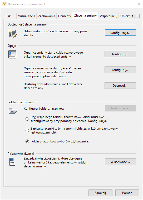

Zachowanie zlecenia zmiany można skonfigurować na karcie Zlecenia zmiany w oknie dialogowym Ustawienia programu Vault.
Uwaga: Funkcja Zlecenia zmiany jest dostępna w programie Autodesk Vault Professional.
Dostęp do karty Zlecenia zmiany w oknie dialogowym Ustawienia programu Vault
- Kliknij opcję Narzędzia
Administracja
Ustawienia repozytorium.
- W oknie dialogowym Ustawienia repozytorium wybierz kartę Zlecenia zmian.
Więcej informacji na temat karty Zlecenia zmiany
Karta Zlecenia zmiany zawiera opcje umożliwiające ograniczenie zmian elementu do zleceń zmiany, w zależności od cyklu rozwojowego lub stanu elementu. Karta Zlecenia zmiany umożliwia także konfigurowanie folderu znaczników, zarządzanie właściwościami połączenia zlecenia zmiany oraz definiowanie schematów numerowania zleceń zmiany. Można również wyłączyć funkcję zleceń zmiany.
Dostępność zlecenia zmiany
Wyłącz lub włącz funkcję zlecenia zmiany, aby lepiej kontrolować dostęp użytkowników.
- Kliknij przycisk Konfiguracja, aby wyświetlić okno dialogowe Włącz elementy i zlecenia zmiany
Opcje
Folder znaczników
- Wybierz opcję Użyj wspólnego folderu znaczników, aby wymusić dodawanie wszystkich plików znaczników do folderu określonego za pomocą polecenia Konfiguruj. Jeżeli folder nie jest skonfigurowany, dla polecenia znacznika będzie wyświetlany monit z poleceniem podania folderu, w którym mają zostać umieszczone znaczniki. Kliknij przycisk Konfiguruj, aby określić położenie wspólnego folderu znaczników.
- Wybierz opcję Zapisuj znaczniki w tym samym folderze, w którym zapisywany jest oznaczany plik, aby przechowywać znaczniki razem z odpowiednim plikiem.
- Wybierz opcję Folder znaczników wybrany przez użytkownika, aby umożliwić użytkownikom wybór folderu, w którym przechowywane będą pliki znaczników.
Właściwości połączenia
Za pomocą okna dialogowego Połączone właściwości zdefiniowane przez użytkownika (Zlecenie zmiany) można definiować połączone właściwości zlecenia zmiany i zarządzać nimi.
- Kliknij przycisk Właściwości, aby przypisać zdefiniowane przez użytkownika właściwości łączenia zlecenia zmiany do elementów.
- Właściwości te zostaną połączone z elementami na karcie rekordów.
