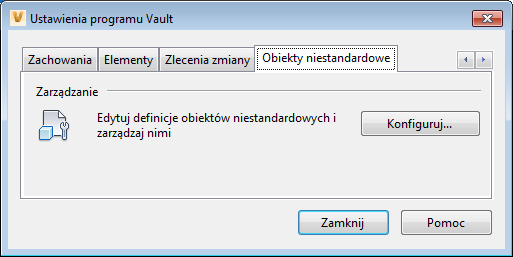

Administratorzy mogą tworzyć, edytować i usuwać definicje obiektów niestandardowych. Dostęp do ustawień administracyjnych obiektów niestandardowych można uzyskać, klikając przycisk Konfiguruj na karcie Obiekty niestandardowe w oknie dialogowym Ustawienia programu Vault.
Otwórz kartę Obiekty niestandardowe.
  1. Kliknij opcję Narzędzia ►Ustawienia programu Vault.
  2. W oknie dialogowym Ustawienia programu Vault kliknij kartę Obiekty niestandardowe.
