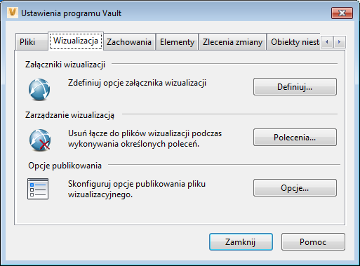

Na karcie Wizualizacja w oknie dialogowym Ustawienia programu Vault znajdują się opcje umożliwiające konfigurowanie załączników wizualizacji, zarządzanie plikami wizualizacji oraz konfigurowanie ustawień publikowania.
Dostęp do karty Wizualizacja w oknie dialogowym Ustawienia programu Vault
Administracja
> Ustawienia repozytorium.
Załączniki wizualizacji
Kliknij przycisk Definiuj, aby włączyć lub wyłączyć załączniki pliku, określić, gdzie załączniki wizualizacji mają być publikowane, oraz wyłączyć lub włączyć ostrzeżenia DWF.
Zarządzanie wizualizacją
Kliknij przycisk Polecenia, aby określić, które polecenia przerywają połączenie między plikiem danych w repozytorium a odpowiadającym mu plikiem wizualizacji.
Opcje publikowania
