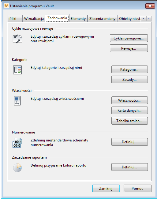

Zachowanie — ustawienia administracyjne
Karta Zachowania w oknie dialogowym Ustawienia programu Vault zawiera opcje umożliwiające edytowanie definicji cyklu rozwojowego i zarządzanie zmianami, administrowanie kategoriami i regułami, tworzenie i modyfikowanie właściwości, definiowanie niestandardowych schematów numerowania oraz przypisywanie kolorów w raportach.
Uwaga: Karta administracji zachowaniami jest dostępna tylko w wersjach Vault Workgroup i Vault Professional.
Dostęp do karty Zachowania w oknie dialogowym Ustawienia programu Vault
  1. Kliknij opcję Narzędzia  Administracja Ustawienia repozytorium.
  2. W oknie dialogowym Ustawienia repozytorium kliknij kartę Zachowania.
