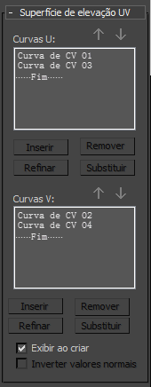

  3. Clique em cada uma das curvas da dimensão U e, a seguir, clique com o botão direito do mouse. Clique em cada uma das curvas na dimensão V e, em seguida, clique novamente com o botão direito para finalizar a criação.
    Conforme você clica nas curvas, os nomes aparecem nas listas na implementação de criação de superfície de elevação UV. A ordem na qual você clica nas curvas pode afetar a forma da superfície de elevação UV.
    Nas duas dimensões, é possível clicar na mesma curva mais de uma vez. Isso pode ajudar a criar uma elevação UV fechada.

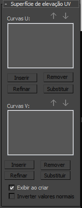

Implementação de superfície de elevação UV (hora de criação)
Curvas U e V
Essas listas mostram os nomes das curvas clicadas, na ordem de clique. Você pode selecionar uma curva ao clicar em seu nome na lista. Viewports, Exibir a curva selecionada em azul.
Os dois botões acima e os quatro abaixo de cada lista são idênticos para ambas as listas.
Ao gerar a elevação, em qualquer dimensão, é possível clicar na mesma curva mais de uma vez. Isso pode ajudar a criar uma elevação UV fechada.
Botões de seta
Utilize-as para alterar a ordem das curvas na lista de Curva U ou V. Selecione uma curva na lista e, a seguir, utilize as setas para mover a seleção para cima ou para baixo.
Inserir
(Desativado).
Remover
Remove uma curva a partir da lista de U ou V. Selecione a curva na lista e, a seguir, clique em Remover.
Refinar
(Desativado).
Substituir
(desativado).
Exibir ao criar
Quando ativada, a superfície de elevação UV é exibida enquanto você a cria. Quando desativada, a elevação pode ser criada com mais rapidez. Padrão=desativado.
Inverter normais
Inverte a direção das elevações normais de UV.
