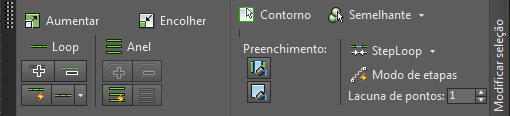

Painel Modificar seleção
O painel Modificar seleção fornece ferramentas para adicionar e subtrair de seleções de subobjetos, tanto em geral como em relação aos loops e anéis.
Interface
Painel Modificar seleção em Faixa de opções minimizada
Painel Modificar seleção em Faixa de opções maximizada, com expansão
Painel Modificar seleção flutuante, com expansão

Nota: Quando a Faixa de opções estiver maximizada ou o painel Modificar seleção flutuar, os seguintes controles aparecem na expansão do painel Modificar seleção.
Contorno
Seleciona a Borda (membros externos) da seleção de subobjeto atual e desmarca o resto.
