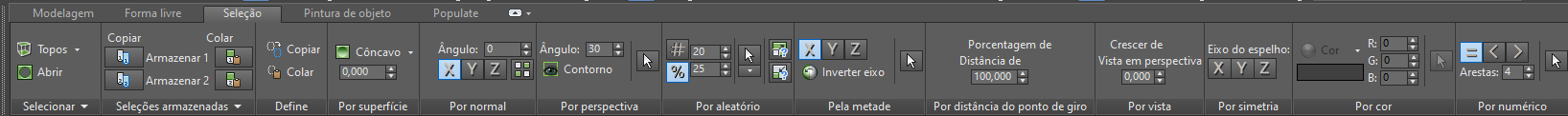

A guia Seleção da faixa de opções fornece várias ferramentas especializadas para criar seleções de subobjeto. Por exemplo, é possível selecionar áreas côncavas ou convexas, subobjetos fazem face ao ponto de vista ou apontam em uma determinada direção e mais.
Nota: Os painéis da guia Seleção são exibidos somente quando um nível de subobjeto é acessado. Quando nenhum objeto é selecionado ou se um objeto estiver selecionado, mas nenhum nível de subobjeto estiver ativo, a guia Seleção estará vazia por padrão.
Dica: Para modificar os níveis de subobjetos facilmente durante o uso das ferramentas de Seleção, primeiro flutue o painel Modelagem de polígonos na guia Modelagem arrastando-o para um viewport.
