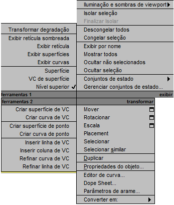

Menu Quadrado para objetos NURBS
Enquanto um Objeto NURBS é selecionado e o painel Modificar estiver ativado, o menu Quadrado exibe dois quadrantes especificamente para edição de NURBS.
Menu Quadrado para modificar os modelos NURBS
Ferramentas do Quadrante 1 (superior esquerdo)
Estas opções são de exibição geral e atalhos de nível de subobjeto.
Transformar degradação
Ativa ou desativa a Sobreposição de degradação.
Exibir retícula sombreada, Exibir retículas, Exibir superfícies e Exibir curvas
Consulte Exibir controles para os modelos NURBS.
Subobjetos
Exibe as escolhas de subobjeto para o objeto selecionado, bem como um nível superior de escolha.
Ferramentas do Quadrante 2 (inferior esquerdo)
Estas opções são atalhos de criação e edição.
Criar Superfície de VC, Criar Curva de VC, Criar superfície de ponto, Criar curva de ponto
Estas opções criam um novo subobjeto NURBS.
Inserir linha de VC, Inserir coluna de VC, Refinar de curva de VC, Refinar linha de VC
Estas opções adicionam VCs a um subobjeto de superfície de VC ao inserir ou refinar. Para saber qual é a diferença entre inserir e refinar, consulte Edição de subobjetos de superfície VC. Consulte Conceitos de NURBS para obter mais informações sobre como refinar.
